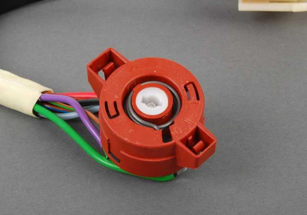

Buenos días, el problema que tienes (igual que lo tuve yo), es que la parte del bombín que queda dentro, es una pieza de grama (aleación mala) que verás la punta que sobresale por delante y es la que hace de palanca de giro sobre el conector del clausor. La punta de esa pieza, si te fijas en las esquinas de las puntas, estarán "afiladas" han perdido la forma cuadrada, es difícil de explicar sin una imagen, y al hacer girar el contacto, no hacen suficiente presión en el clausor para terminar ha hacer el giro de arranque.
A ver si esta tarde encuentro la pieza y le hago unas fotos para que veas el problema de donde viene. No hay recambio, yo lo que hice fue comprar un bombín completo de desguace, desmontarlo y reaprovechar la pieza, aunque tampoco estaba muy bien, de momento funciona, pero después de ya varios años está empezando a fallar de nuevo.
La punta que sale del bombín que tiene la forma del clausor de la foto, verás que ha perdido esa forma, y es la que hay que cambiar.
