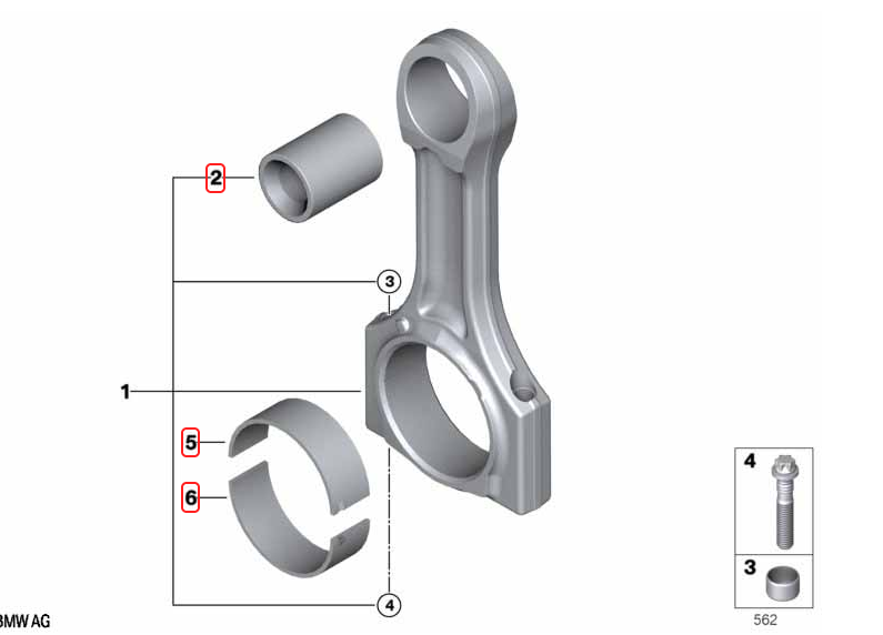

Con el coche arrancado, yo en el foso y alguien acelerando, observo que el ruido proviene del bloque motor, más concretamente de la zona por el 4º cilindro, por lo que deduzco que puede ser un casquillo de biela que esté un poco tocado o un semicojitene:

Por lo que el aceite anti-fricción le vendrá genial y con respecto al ruido... ya no me atrevo a desmontar tanto por lo que en un futuro lo llevaré a ver si me lo pueden cambiar por abajo sin necesidad de sacar motor ni nada.

Pues, quizás, al final no sea casquillos el ruido. Según me ha comentado alguien, si fuesen casquillos o cojinetes de biela ya habría roto motor hace mucho ya que lleva así más de 4000Km sin problemas.
Me dicen que posiblemente sea alguna fisura o fuga de escape en el colector ya que muchas veces suenan así, hasta a veces lo confunden con un ruido de taqués por el sonido que hacen. Además al ir dando gas cerca de una pared se escucha como una fuga (soplido) y a veces huele a gases de escape.
