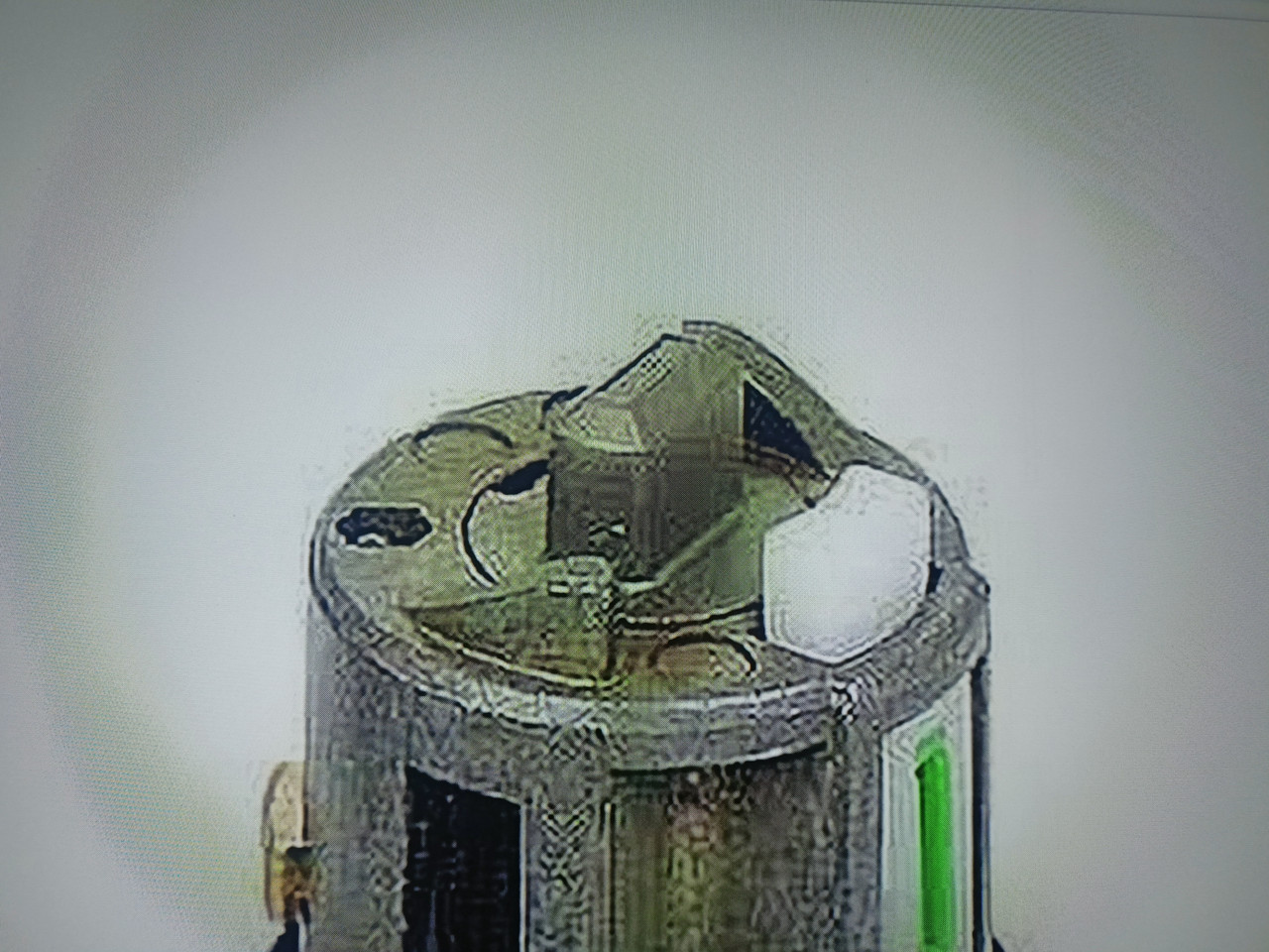

Buenos días, el problema que tienes (igual que lo tuve yo), es que la parte del bombín que queda dentro, es una pieza de grama (aleación mala) que verás la punta que sobresale por delante y es la que hace de palanca de giro sobre el conector del clausor. La punta de esa pieza, si te fijas en las esquinas de las puntas, estarán "afiladas" han perdido la forma cuadrada, es difícil de explicar sin una imagen, y al hacer girar el contacto, no hacen suficiente presión en el clausor para terminar ha hacer el giro de arranque.
A ver si esta tarde encuentro la pieza y le hago unas fotos para que veas el problema de donde viene. No hay recambio, yo lo que hice fue comprar un bombín completo de desguace, desmontarlo y reaprovechar la pieza, aunque tampoco estaba muy bien, de momento funciona, pero después de ya varios años está empezando a fallar de nuevo.
La punta que sale del bombín que tiene la forma del clausor de la foto, verás que ha perdido esa forma, y es la que hay que cambiar.

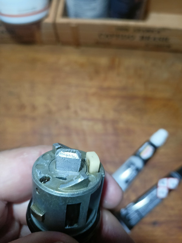

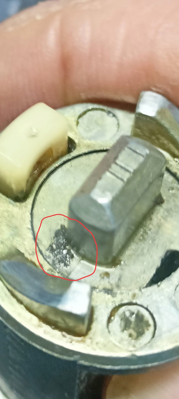

Estoy trabajando sobre el tetón del cilindro, osea la pieza central que hace girar el clausor, que está desgastado en la cara larga de ataque. Un especialista en cerrajería del automóvil dice que al gastarse y no hacer anclaje ajustado en el torque de arranque impide el arranque. Interruptor ok, clausor ok, cerradura ok menos ese desgaste. Solución con Nural 21 reconstruir el tetón en la cara larga de ataque con el 70% del material a restaurar y en la cara larga opuesta con el 30% restante. Después de eso es esperar 36 horas de secado del Pattex Nural 21 y ya llevar a su alojamiento y si no entra lija 600 una vez, hasta encajar en el clausor sin holguras ni forzado es ir probando con paciencia. Engrosamiento de 1 a 1'5 mm de ambas caras en los porcentajes mencionados y así aguante la tensión de torque de la posición start. Seguiremos informando.
Ésta foto muestra una cerradura nueva a estrenar para ver el tetón de giro sin uso.
Marco la zona de desgaste y material desprendido, eso marca la cantidad a agregar +50% para evitar holguras.
En ésta muestro como aplicar en la cara larga, esa en concreto no es la de ataque así que el 30% de material. En la opuesta de ataque el doble o 70% de material total. A partir de esa base se ajusta con lijado tras 36 horas de secado.

Tras ya varias semanas de prueba puedo confirmar que ha sido solucionado según indicaciones más arriba sin holguras ni nada extraño. Coste el Nural 21, 7,80 euros en Leroy y tienes para 100 años si falla ya que la cantidad a añadir es muy pequeña y lija 600 otros 0'60 euro. Así que finalizo el hilo de forma exitosa y la satisfacción de haberlo hecho uno mismo. Gracias a los que habéis prestado interés en su solución.

Pues tomo nota, que ahí no me fijé que había desgaste, sino la pieza donde enclava ese tetón (que sería en el culo), yo encontré el desgaste en la otra punta (lo que enclava con el clausor, que puse la foto).
