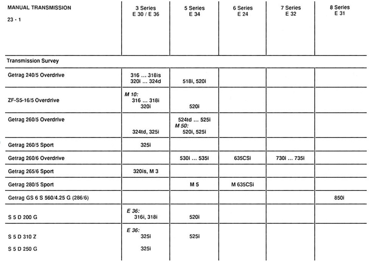

Pues yo tampoco se mucho de cajas, dado que llevo una de M3. Siendo la caja una 260, me sorprende que el ingeniero de homologaciones venga con estas tonterías, porque la caja corresponde a la época del vehículo y es 260. Lo que pone en algunas publicaciones de la época es 260/5, porque es el modelo 260 de 5 velocidades. Te has buscado un ingeniero que no conoce las especificaciones del fabricante BMW. Vete a saber dónde ha consultado los datos. Tu caja, en este caso, es una 260 de 5 velocidades. Los números a continuación del 260 que aparecen en la referencia, hacen referencia a la serie de fabricación. No existe ninguna otra caja 260.

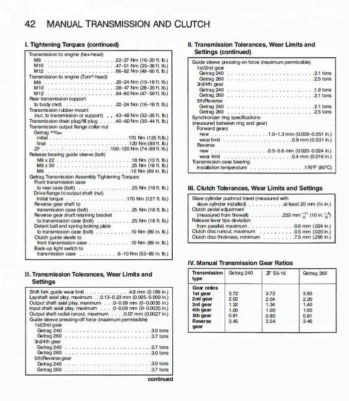

Aquí tienes la 240 y la 260 de Getrag, en el apartado IV:

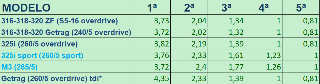

Te adjunto referencias por modelos:
Que tu ingeniero se deje de tonterías y si no avanzas, busca otro ingeniero que te la certifique. Todos los datos han sido extraídos de BMW y del Haynes.

Por lo que veo el problema lo tiene el ingeniero, que no se entera. La caja 260/5 es la que le toca. 260 es el tipo de caja, de la que hay la Overdrive (5ª desmultiplicada) y la Sport (5ª 1 a 1) donde la nomenclatura /5 hace relación al número de marchas.
