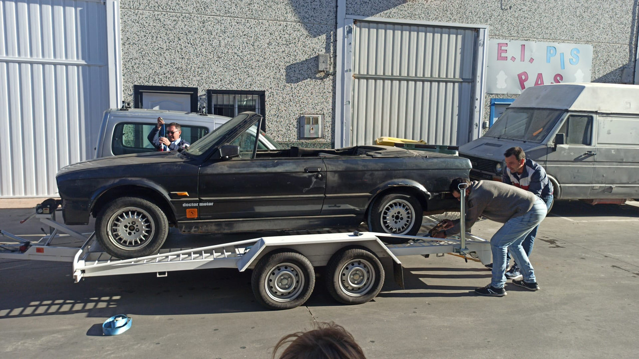

Este es el punto de partida:
Espero, con tiempo y paciencia poder dejarlo como merece.

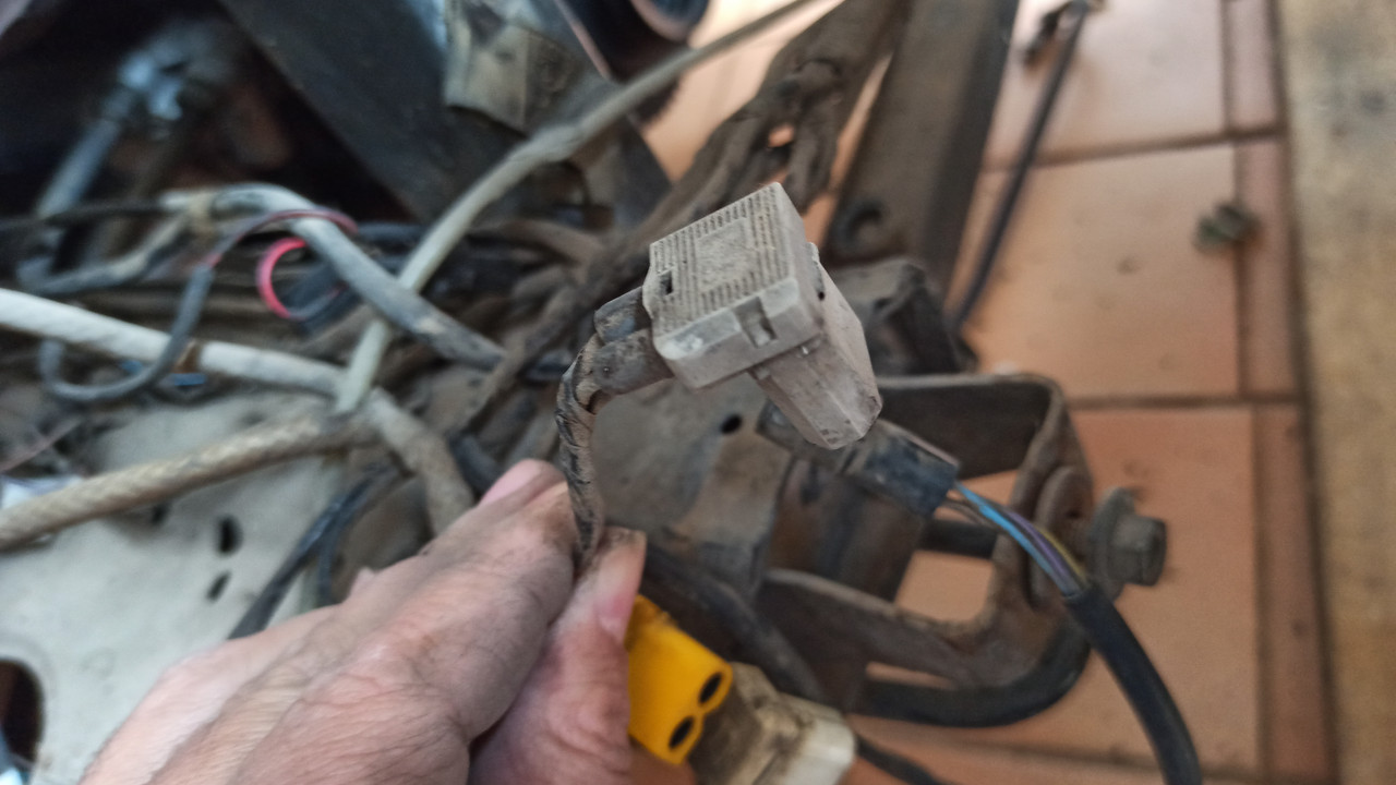

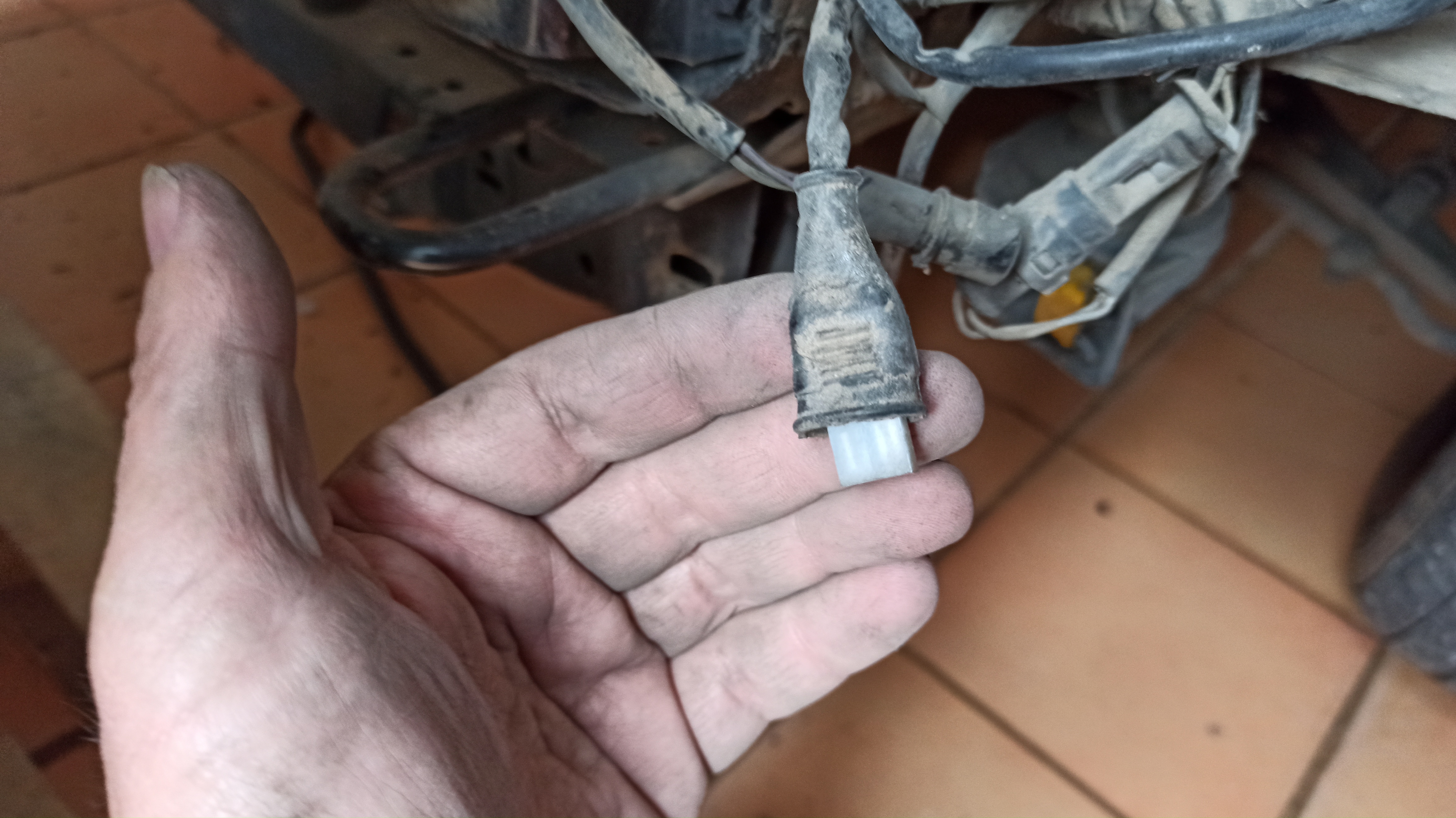

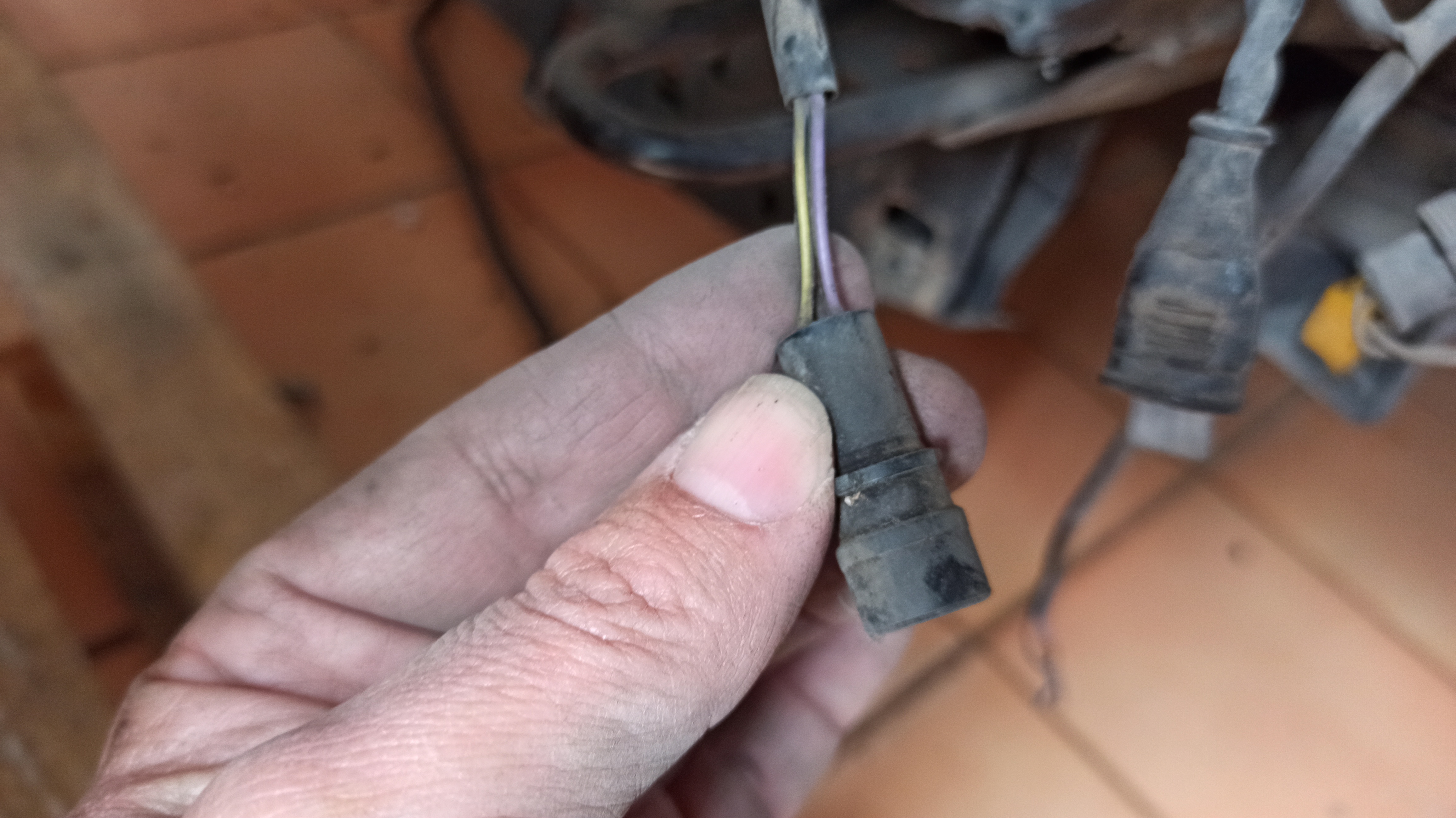

Lo peor, el antiguo dueño había empezado a desmontar y hay bastantes conectores sin etiquetar, coloco imágenes de ellos por si podéis echarme un cable...
Estos en el hueco del faro lado conductor:
1
2
3
4
5
6
7
Y estos en el hueco del lado acompañante
8
9
10
11
12
Mensajes: 11639
Re: Reviviendo un 325 Cabrio
Por lo que yo veo en tus fotografías y a falta de verificar con esquema eléctrico los colores de los cables que has fotografiado y que espero hagas, te puedo avanzar lo siguiente:
Luces de posición, cruce y largas: 1, 2, 3, 8, 9, 10 (parece cables azul/blanco, amarillo/blanco...)
Luces intermitentes: 4, 11
Posible conector antinieblas si es redondo: 5
Conector termocontacto radiador de agua para accionamiento ventilador A.Acondicionado: 12
Por lo que hace a los conectores de faros y sus conectores tienes un post reciente en Lecciones Avanzadas.

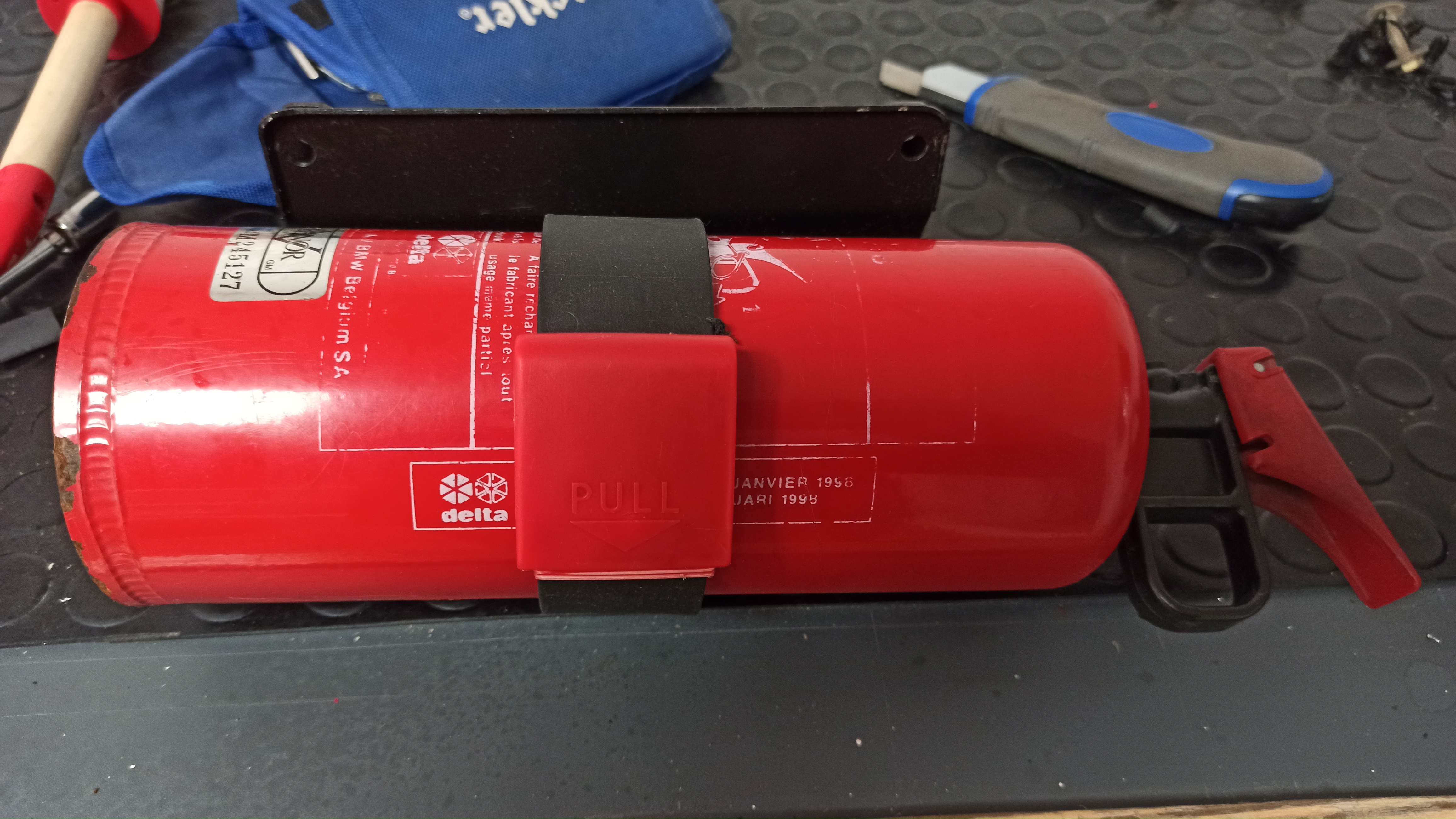

Hoy me ha llegado otra cosilla, esta mas barata aun.... 25€
