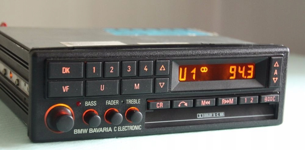

- La radio de origen me pone que era la BMW profesional, código 663. He buscado pero tampoco se si es la Reverse, reverse II, etc. Como se puede saber a que radio corresponde el código 663?
La radio que venía de serie puedes o no puedes ponerla, porque el tema está en encontrarla y que funcione. Hace tiempo DaniTD tenía una autoreverse en venta. Mira en el apartado compra-venta.

El código de radio está mal. Hay extras para los que BMW reutilizó el código de equipamiento, en la época del E30 no existía la Professional CD. El código S663 para el E30, si no recuerdo mal, es la BMW Bavaria C Electronic.

Muchas gracias por la aclaracion, pasare el post a mercadillo a ver si la encuentro.
