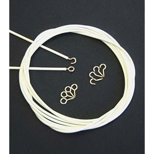

Muy útil para limpiar desagues de los E30 es el alambre que se utilza para colgar cortinas ligeras:

Supongo que convinadas las dos daran un excelente resultado.

Gracias Clipper por la explicación del recorrido de los desagües en los E30; yo tengo un problema igual y no consigo dar con la solución. Mañana compraré en la ferretería un trozo de gusanillo para cortinas y os voy contando.

Siento la demora en contestar, pero la verdad es que allí me pillas. Yo solo he tenido que pasar el "gusanillo" por los desagües del techo. Los de delante siempre me ha valido con retirar la suciedad acumulada debajo de las rejillas.Bemeuvero escribió:Retomando el tema:clipper escribió:Los desagües son 6 en total si tienes techo practicable, y dos si no.
